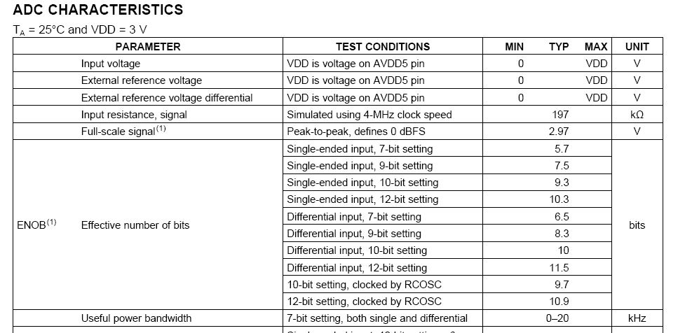

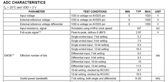

使用14bite 的分辨率,对应是12位ENOB ,请教各位 12位的有效位是否包含符号位,最大值是多少?
