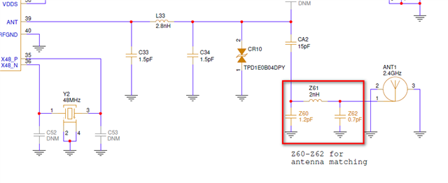

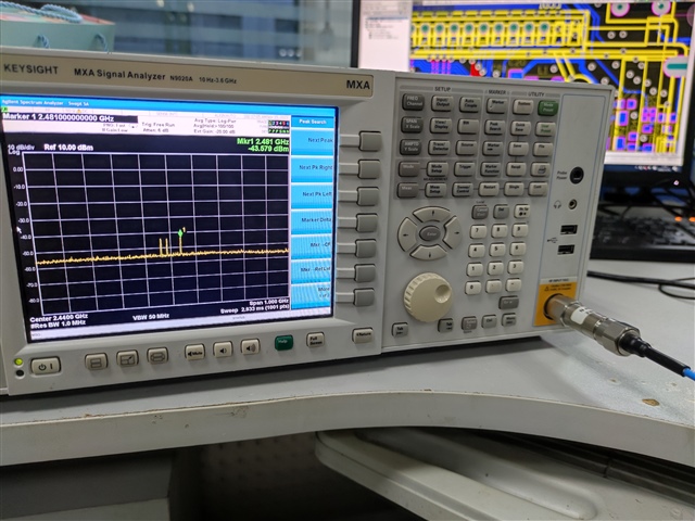

测试传导功率:断开CA2/15pF,CR10 PIN2接馈线至频谱仪,其功率只有-40dBm(广播功率配置为8dBm),但是在天线匹配的Π型滤波后测试其传导功率,可以测到7dBm左右。
1,测试结果是否正常?
2,Π型滤波用来匹配天线,为什么会影响芯片的输出功率?
关于第二个问题:
Π型滤波器用来匹配天线可以影响芯片的输出功率,主要有以下几个方面的原因:
阻抗匹配:Π型滤波器可以用来确保天线和射频发射机之间的阻抗匹配,这样可以最大程度地传输功率到天线端,减少信号反射。良好的阻抗匹配能够有效地提高能量传输效率,从而增加了输出功率。
减少信号反射:当天线和射频发射机之间存在阻抗不匹配时,会导致信号的部分反射。Π型滤波器的作用是最小化这种信号反射,从而减少了能量的损失,提高了输出功率。
最大化信号辐射:通过匹配天线,Π型滤波器可以确保尽可能多的射频信号被辐射出去,而不是在系统内部被耗散掉或者反射回去。这样可以有效提高信号的辐射效率,增加了输出功率。
因此,通过使用Π型滤波器来匹配天线,可以最大程度地提高射频系统的能量传输效率,减少信号反射损失,从而对芯片的输出功率产生影响。

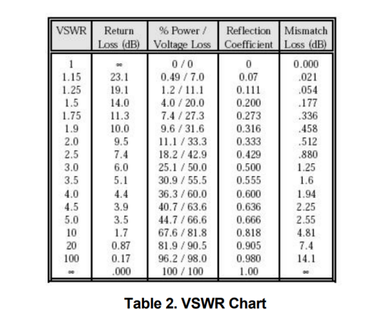

天线不匹配是减少射频链路总预算的最大因素之一。
为了避免不必要的失配损失,建议添加pi匹配网络,以便
天线始终可以匹配。 如果天线设计充分匹配,那么它
只需将一个零欧姆电阻或直流阻流帽插入 pi 匹配网络
