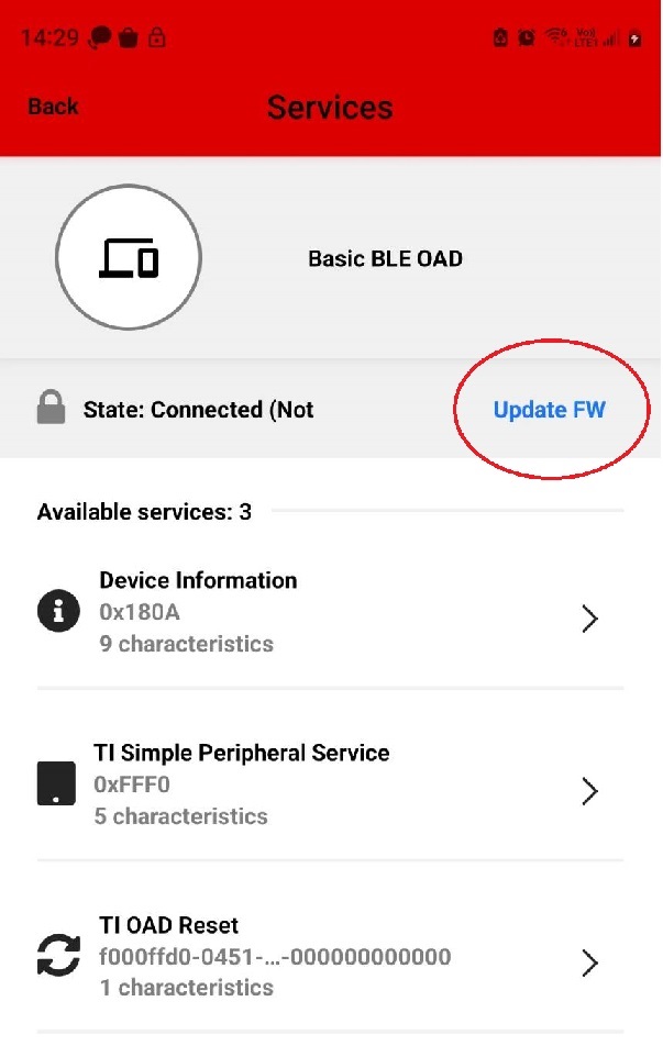

     我使用 LP-EM-CC2340R5 開發板.  跑 OAD 範例程式. 再配合 Simple Link Connect  APP 來更新FW.
一切都正常。
但是. 當我嘗試把 16 碼 UUID 替換成自家指定的 UUID後, 雖然  Simple Link Connect  一樣能掃描的到我的裝置.
但連線進入之後, 卻無 " Update FW" 的 ICON 可以執行 OAD動作了.
下圖的紅圈處為正常顯示.  但改了其他 UUID後. 消失了
請問, UUID 必須變更為客戶指定的編號, 該如何讓 OAD 功能繼續使用?
