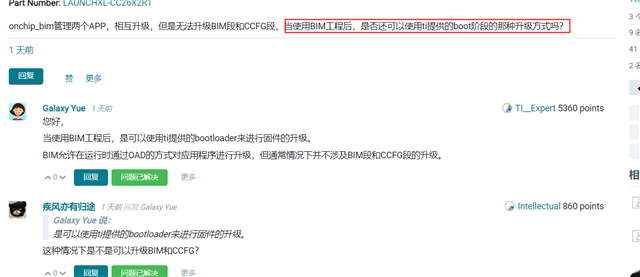

simple_peripheral_oad_onchip是否需要配置?还是只用配置bim_onchip就可以?

对于 OAD 项目,我们将使用 BIM 作为引导加载程序。
不是很清楚您的意思,题目提到的BIM onchip工程和bim_onchip,您想表达的是什么意思,烦请描述一下。您想在哪一个工程配置bootloader?

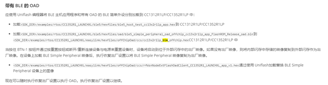

bim_onchip使用片上 OAD 时,必须将项目刷新到设备,否则在按照此处提到的相同顺序刷新持久应用程序和用户应用程序映像后,设备将无法正常工作
该项目独立于任何协议栈。
为片上 BIM 提供了五种构建配置:
Release_unsecureDebug_unsecureReleaseDebugDual_image如果您要刷新处理器,通过创建引导加载程序文件是一种办法, BIM 旨在与我们的 OAD 项目一起使用。
具体如何配置参考下面链接中的截图部分:
