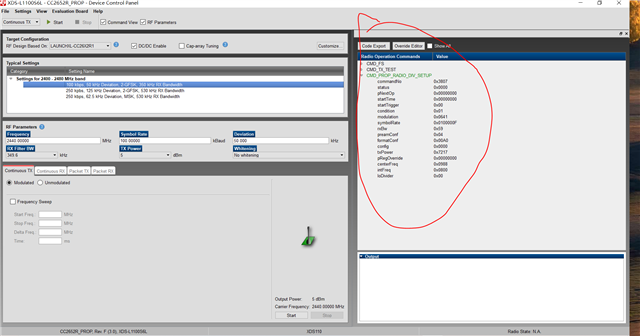

开发板Launchxl-cc26x2r1,用射频线引出射频输出
测试发现,在SmartRF里选择5dBm输出时,看到Tx Power Setting 设置值是0x7217,输出的功率不足,补偿线损后的功率是3.5dBm,达不到5dBm。试着改成0x7237可以增大输出功率,但是更大例如0x7238 输出功率又小了很多。
我理解这是一个调试软件,应该可以改一些配置。官网pdf里找不到对应的描述,请问哪里有详细的使用说明?
