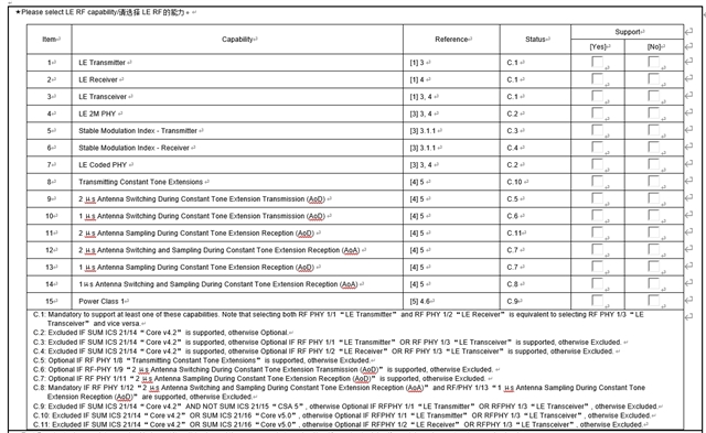

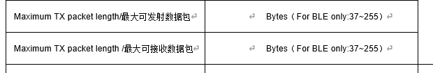

CC2340R5 BQB认证,如下信息怎么填写:
您好,
BQB的认证请参考如下文档的 CC23xx Guidelines一节:
processors.wiki.ti.com/.../How_to_Certify_your_Bluetooth_product
如果您需要图表上Support栏具体打勾信息,我会继续帮您寻找。
需要图表上Support栏具体打勾信息,你们芯片的BQB测试报告里面应该有体现,可以提供BQB测试报告吗。

这边可以为您提供一些数据,同时也非常建议您咨询一下认证机构,对于这些认证相关的参数认证机构一般都了解得比较清楚:
Maximum TX packet length:255 Bytes

帮忙确认下是否支持如下几个:
5、Stable Modulation Index - Transmitter
6、Stable Modulation Index - Receiver
7、LE Coded PHY
您好,
我们的设备均不支持稳定的调制特性。
根据 DataSheet 9.3.1章节有描述支持 125 kbps Coded PHY。
所以关于上述三项功能 CC2340R5 是否支持情况如下:
5、Stable Modulation Index - Transmitter:不支持
6、Stable Modulation Index - Receiver :不支持
7、LE Coded PHY :支持
