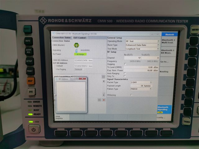

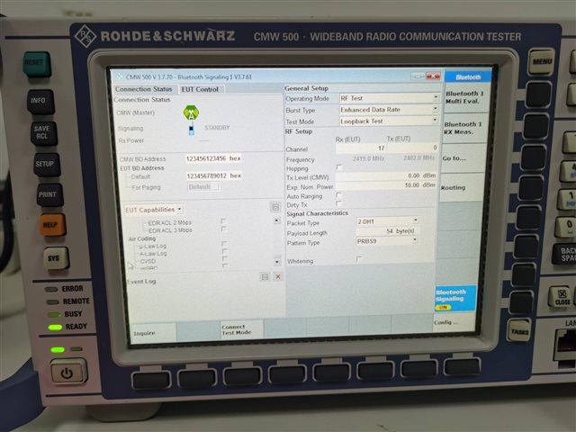

使用CMW500设备通过RF端口与蓝牙芯片的RF端口连接,测试蓝牙模块的接收灵敏度时,CMW500通过寻呼无法找到蓝牙模块的MAC地址,因此无法建立连接。
1. 在进行上述测试时,是否需要将蓝牙模块设置为Test Mode, 请问如何设置?
P.S CMW500配置是支持蓝牙测试的:
CMW500配置如下:
1. Operating Mode: RF Test
Burst Type: Enhanced Data Rate
Test mode:
Loopback Test
CMW500配置如下:
Test mode:
Loopback Test
1.首先确认接线是否正确。
蓝牙芯片RF是否默认支持PCB天线连接?看到您将RF端口与CMW500射频射频线缆焊接了是吗?我不确定是否还需要USB Cable连接芯片和CMW500的USB接口。
2.您在CC2340R5芯片烧录的是哪一个固件?这个很重要,要确保CMW500进行控制进入DUT模式。
关于您在CMW500上的配置能否按照下面的修改:
1.Burst Type能否设置为:Low Energy
2.TX (EUT):17
3:Tx Level (CMW):-30dBm至-90dBm,可以选大一些
4.Packet Type :RF PHY Test
4.在EUT Control界面,HW Interface您选择的是什么?方便提供一个截图吗?
您好,请按照以下步骤尝试一下。
1. 请将蓝牙模块设置为Test Mode再试试。
2. 检查CMW500的寻呼参数设置,例如寻找特定的蓝牙设备类型、扫描时间、频率等。
3. 确认 CMW500 的信号强度足够强,因为弱信号可能导致寻呼失败。
您现在可以确保蓝牙设备在发广播吗?
如果可以,检查您设置的寻呼参数(时长、扫描间隔、扫描窗口、寻呼模式等),特定的参数配置才能互相发现和连接。
