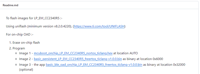

前面关键点我没有说清楚。
Resource Explorer里的示例代码我这里编译完,按照GitHub上Uniflash同样的配置烧写后BLE没有起机。还没有到OAD那个步骤。
官方Resource Explorer里的示例建议按照官方的烧写流程。
特定版本的代码或配置可能会影响设备的正常启动。
您是按照下图的流程进行烧录的吗?
如果Github 上的 Release 文件您烧录后可以正常使用,SDK 版本是多少?
是否与您在 Resource Explore 上烧录导入的二进制文件的原 SDK 版本一致?

1、编译的mcuboot、persistent和ble_oad_onchip_V1烧写后通过simplelink更新ble_oad_onchip_V2,重启后广播名字还是Persistent APP。Persistent工程设备名称设置是Persistent_app,ble_oad_onchip工程设备名称设置是Basic BLE project。所以这个和我现在的情况是一致的,没有启动新的镜像。
使用GitHub上的软件烧录后第一次起机广播名是Persistent APP,通过simplelink更新V2软件后,广播名是Basic BLE project。
2、本地编译的示例工程和我自己的合并OAD的工程在simplelink中点击update都是直接启动OAD服务,然后下载。但是Github上下载的软件点击Update会先弹出Device Reset,然后才是发现OAD服务,开始更新,更新结束后还有一个Device Reset,而且这中间链接没有断开,广播名也更新了。
所以我更加怀疑Resource里下载的代码和GitHub上的软件并不匹配。
抱歉回复晚了,
这是 mcuboot 的问题。
您用 hexfiles 文件夹里的 mcuboot.hex 文件试一下。
自己编译 mcuboot 的话,有几个参数需要改的。
这是 mcuboot 的问题。
好,我现在试一下。
需要修改什么参数呢?我本地的工程是否也需要相应的修改才能启动新的镜像?
这是 mcuboot 的问题。
确定更换mcuboot后可以正常启动新的镜像。

您好,
mcuboot 里的地址要和 flash memory map 对应:
例程的 memory map:
mcuboot 0x0 - 0x6000
persistent app 0x6000 - 0x32000
basic_ble app 0x32000 - 0x7C000
所以 mcuboot 中,flash_map_backend.h 里面修改地址:
#elif defined DeviceFamily_CC23X0R5
#define BOOTLOADER_BASE_ADDRESS 0x00000000
#define BOOT_BOOTLOADER_SIZE 0x00006000
#define BOOT_PRIMARY_1_BASE_ADDRESS 0x00006000
#define BOOT_PRIMARY_1_SIZE 0x0002c000
#define BOOT_SECONDARY_1_BASE_ADDRESS 0x00032000
#define BOOT_SECONDARY_1_SIZE 0x0004a000
