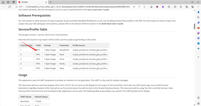

这些都了解过,目前我可以实现雷达输出传输到BLE,即将烧录.bin程序到6843AOP demo板,每一帧均输出一个字节为0x78,然后可以使用BLE接收到数据0x78,目前使用的特征是0000fff1-0000-1000-8000-00805f9b34fb
说明BLE和雷达通讯时没问题的,现在的问题是将雷达输出的数据增多,此时BLE每次还是只能接受到一个字节的数据,但是我需要BLE可以接收到雷达发出的完整一帧的数据,需要如何修改才可以
我看了说明,目前特性0000fff1-0000-1000-8000-00805f9b34fb设置的字节数为1,是否只需要修改字节数就可以实现我的要求,具体需要如何修改,麻烦告知
目前使用的是例程C:\ti\simplelink_cc13xx_cc26xx_sdk_7_10_01_24\examples\rtos\CC26X2R1_LAUNCHXL\ble5stack\simple_peripheral
我又修改了运行雷达工程,输出数据为持续加1,但是BLE接收到的数据刚开始是连续的,几秒钟后就不连续,如下所示
