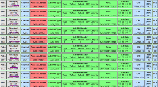

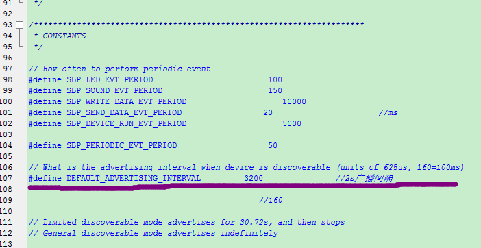

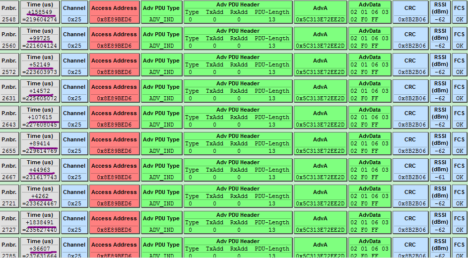

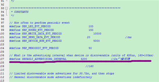

1、我修改了DEFAULT_ADVERTISING_INTERVAL为2秒,但抓包发现,广播间隔不是2秒,有时 间隔短,有时 间隔长。
抓包数据如下:

对于第1个问题,我发现有多个蓝牙设备一起广播的时候,原本设定2秒一次广播的设备,广播时间间隔就不稳定了,有时几毫秒有时几百毫秒。可能是其他蓝牙设备对该设备的干扰。
