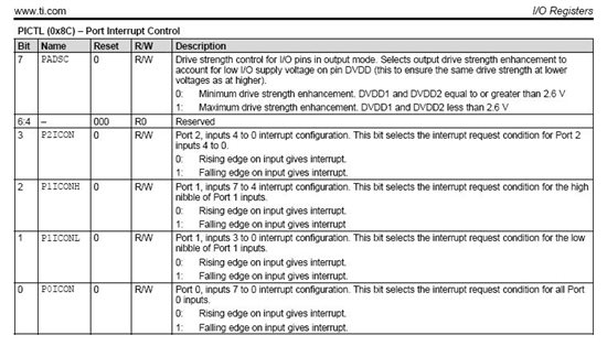

请问CC2541的外部中断的问题。使用按键可以wakeup芯片从PM3苏醒,我发现只要是上升沿就能检测到外部中断,请问在那里可以设置下降沿可以驱动外部中断的。谢谢。
