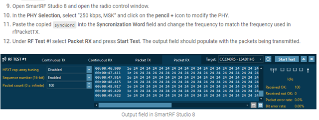

您好,非常感謝您的回覆,想在跟您請教一下,IQxel是需要透過以下方式設定嗎?非常感謝。

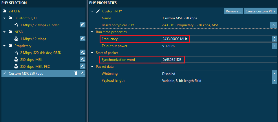

您好, 我這邊測試了一下,選用Bluetooth 5,LE,看起來RX packet還是無法接收(可參考下圖一),不過選用NESB,搭配上面寫了synchronization word,RX packet可以接收到(可參考下圖二),不知道這兩者是否有何差異,還是我這邊還有遺漏的設定呢? 再麻煩您幫忙解惑一下,非常感謝。
圖一
圖二

昨天给您的信息中SmartRF Studio 使用访问地址应该是: 0x930B51DE
将地址粘贴Syncword到同步字字段中,并更改频率以匹配 rfPacketTX 中使用的频率。
以下图片显示了正确步骤:
点击此处,请参阅 SmartRF Studio 8 Basic RX-TX .
因此,您需要确保下面图中红色框内的两个信息是匹配的:
根据您贴上来的图片发现,在使用 NESB 模式时刚好具备这两个条件。
另外,您也可以自己创建 Custom BLE 特性,只要保证频率(Frequency)和同步字(Synchronization word)正确即可。
