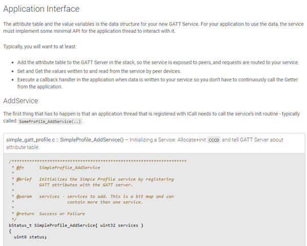

如题,作为central。获取服务(Service)、特征(Characteristics)、描述符(Characteristic Descriptors)最大缓存数量是多少,应用层是否可以配置,如果可以如何配置。
您好,
BLE-Stack 协议栈最高支持获得 8 个 Characteristics,具体您可以参阅以下 guide 中的描述:
应用层可以配置,需要在simple_central.c 里面配置。
