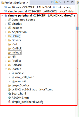

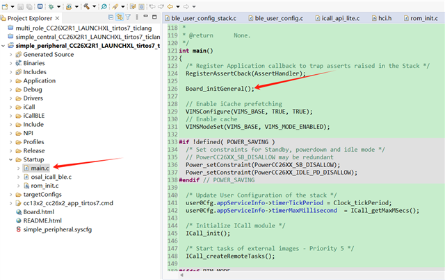

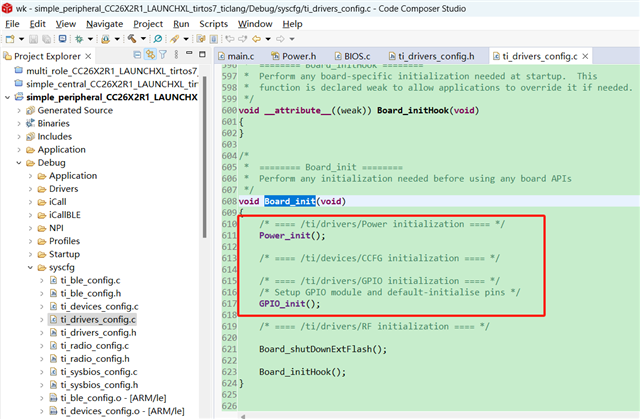

使用的芯片是CC2642R, 使用Code composer studio从最新的SDK导入sample_peripheral工程,为什么有的.c的源文件没有复制到工程内,而且编译还能通过,我想看一个函数的源码,我用鼠标右键 open declaration只能定位到.h文件,无法定位到.c文件,我是用全局搜索在整个workspace内搜索也搜不到,我该怎么操作才能看到.C文件的内的函数源码。比如下面这两个函数的源码:
您好,可以详细描述一下步骤吗?

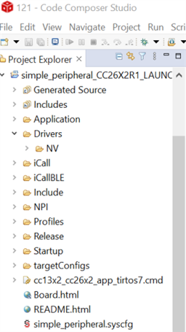

我将例程导入和您的工程界面不太一样
你好,看上去是一样的,只是 我编译了,debug和release都编译了一次,所以会多出来一个Debug和Release文件夹

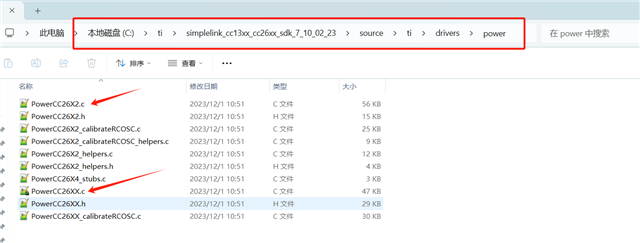

我在SDK的源码路径下找到了这两个文件下都有对应的Power_init()函数的源码,我的疑问是为什么导入工程时,这两个C文件没有从SDK复制到工程内,而且工程还能编译通过,难道是源码编译到库里了吗?
在你的工程中,只需要包含对应的头文件(.h)和库文件(.a或.lib),然后在代码中调用类似Power_init()函数。
它的源文件正如您所说,被编译成库文件。
另,sample_peripheral是在ble5stack路径下的,Power_init()函数是在driver路径下的
