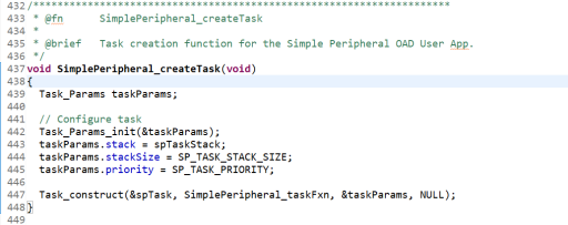

我们的手机app可以通过一些握手和加密让芯片确定他的身份,在OAD更新时我们希望非认证身份无法执行OAD的任何操作(尤其是起始).
在`simple_peripheral_oad_onchip`程序中存在`SP_OAD_QUEUE_EVT`,`SP_OAD_COMPLETE_EVT`,`SP_OAD_NO_MEM_EVT`三个标签值,在这三个对应的函数区内就行是否认证过身份的判断,若未认证则跳过.
但将将修改之后的程序下载进芯片后依旧可以执行OAD的整个过程,因此发起`OAD升级流程开始起点的疑问`的问题帖,望解答.
