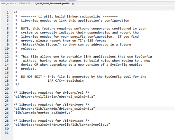

您好,
在你的工程中,只需要包含对应的头文件(.h)和库文件(.a或.lib),然后在代码中调用类似Power_init()函数。
它的源文件可能被编译成库文件。
所以在blestack路径下可能会调用driver路径下的文件,因此使用CCS调试和go to definition功能是一样的
或者您在其他工程路径下找一下

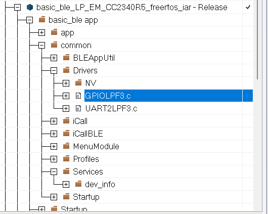

鼠标右键 open declaration 可以看到这个函数是如何被使用的 函数的话跳转到该函数,是变量跳转到变量定义
在上下文中
GPIO_toggle 函数 可以从simple_peripheral 跳转到 gpio中 都是在同一个工程中的不同文件下
