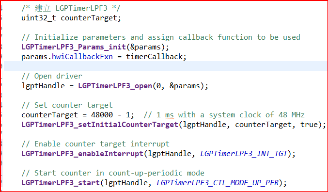

您好,
近日,我在追查一個未知的異常. 常常在不確定的狀態下. 讓 BLE 失去連線.
最後, 查出問題 極可能是  停留在一個 讀取外部的 GPIO 已經 TIME OUT了.
但原本有開啟的 LGPTimer LPF3 功能未穩定發生作用...導致無能力檢測 TIME OUT.
我依照   如下圖方式 建立了  LGPTimer.
為了達到降低功耗. 當使用完 GPIO 讀取有正常結束後,
會刻意 執行  "LGPTimerLPF3_stop(lgptHandle)  " 來 DISABLE LGPTIMER
待下次,再次要讀取 GPIO 時,
再 執行  "LGPTimerLPF3_start(lgptHandle, LGPTimerLPF3_CTL_MODE_UP_PER);"  來 Enable LGPTimer
請問, 我要如何, 確認 LGPTimer 是否有正常 Work ?
以避免. 無法檢測  TIME OUT 現象再發生。
