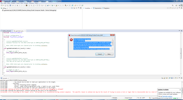

在CCS中下载程序时出现下面的这个错误;
Error connecting to the target:
(Error -1274 @ 0x0)
Error encountered during connect sequence. The specific reason is unknown but may be the result of trying to access a Core or logic that is inaccessible due to a lack of Power, Clocks, or Authentication (i.e. Security is preventing).
If blocked by security, and if supported, access may be allowed after following the Authentication process.
(Emulation package 9.10.0.00080)
使用的是 simplelink_lowpower_f3_sdk_7_10_00_35 \examples\rtos\LP_EM_CC2340R5\drivers\gpiointerrupt 的例程;
CCS版本为12.2.0
您可以点击此处,参阅链接中的步骤,用于解决"Error -1274 @ 0x0"错误。 (在开始之前、进行了 UniFLASH 芯片擦除)
在 CCS 中、通过点击 View→Target Configurations 打开 Target Configuration 视图。
在 Target Configuration 窗口中、单击并展开"Projects"文件夹。
在"Projects"文件夹中、点击并展开您的项目。
单击并展开 targetConfigs 文件夹。
在此阶段、您应该会看到该 CC2340R5.ccxml 文件。 右键点击并点击"Launch Selected Configuration"
几秒钟后、CCS 视图应该切换到 Debug 视图、目标配置应该启动。 如果"Debug (调试)"窗口中显示"Texas Instruments XDS110 USB Debug Probe/Cortex_M0P"内核、则目标配置已完成启动。
点击"Scripts"→"CC23xx"→"ProgramDefaultCcfg"。
之后、您应该会在"Console"中看到一条成功消息。 现在可以刷写该器件。
