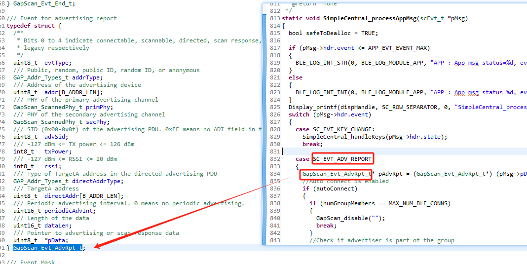

开启循环扫描后,想要知道扫描到的蓝牙设备的名称,是使用GapScan_Evt_AdvRpt_t中的pData参数吗?
您好,开启循环扫描后,扫描到的蓝牙设备信息会通过GapScan_Evt_AdvRpt_t中结构体中的pData参数传递。
在该参数中,包含了扫描到的蓝牙设备广播数据,可以从中提取设备名称相关信息。
您可以查阅一下这篇帖子,
https://e2echina.ti.com/support/wireless-connectivity/bluetooth/f/bluetooth-forum/282777/cc2642r
已了解,数据格式是数据长度+数据类型+数据内容。如下如,我要搜索的名称是COWFEC9EECEF47F,在任务中打印,每次都会少一个字节,是哪里有问题
考虑字符串被截断
一般是因为打印函数的缓冲或大小限制
如果你是从字节数组中获取字符串,检查数组大小定义
或者调用的格式
