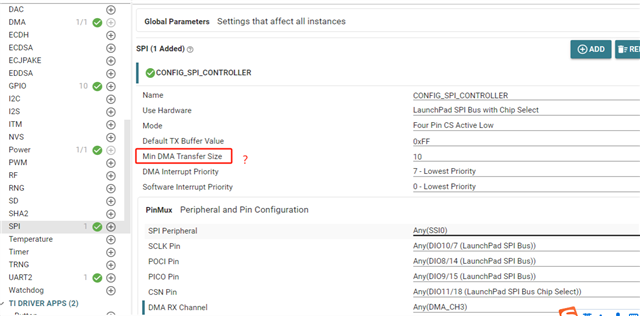

请问下 LAUNCHXL-CC26X2R1 ,SDK 7_10_01_24, 如何使用SPI DMA模式,是否有示例程序,如果没有示例的话,应该如何使用SPI的DMA的模式呢?谢谢

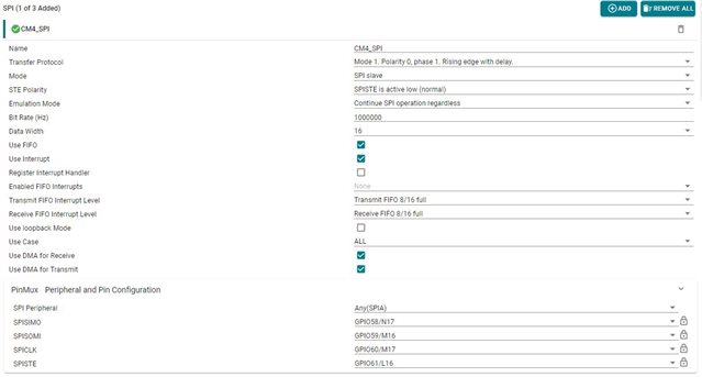

您好,
这个是API列表
通过调用 SPI_init() 来初始化SPI驱动程序
通过调用 SPI_open() 来配置SPI硬件并标记系统相关性(例如IO、电源等) link同上
SPI 驱动器利用 DMA 来优化吞吐量。 这由 SPI 驱动器直接处理、因此应用程序不应直接调用UMDACC26xx.h 驱动程序。
通过设置 minDmaTransferSize = 1、DMA 将一直被使用。
1.是, SPI外设具有DMA控制器
2.minDmaTransferSize是配置DMA的数据传输块大小的下限,您设置后导出参数配置代码,再放到应用程序中
3.
可以参考下这个帖子
