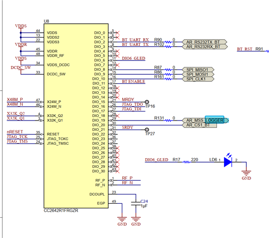

使用串口连接下图的TX,RX,可以接收到数据,这些数据是存在哪里的,是有一块专门的空间用来存这些数据吗,有相关说明吗

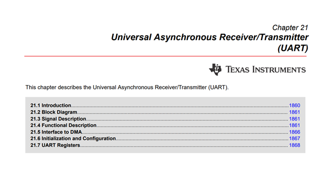

您重点看看技术参考手册的 21 章节,看完后您就明白 UART 外设整个的数据流向和存储的缓冲器:
