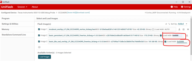

您好, 我目前使用 OAD 範例專案開發.
開發過程,都是使用 UniFlash 並個別燒錄三個檔案.
想請問,

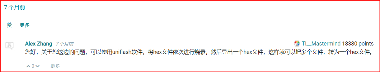

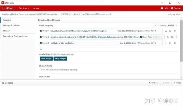

您好,
是有两种方法,
一通过uniflash,步骤如连接中
https://zhuanlan.zhihu.com/p/340896644
拷贝三个image文件

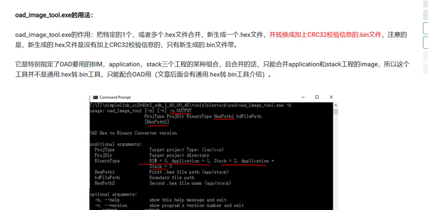

二通过工具oad_image_tool.exe。步骤如下
将所有需要合并的hex文件存放在同一个文件夹中
打开命令提示符(cmd)并进入该文件夹
输入以下命令:oad_image_tool.exe -i input_folder -o output.hex,其中“input_folder”为包含所有需要合并的hex文件的文件夹名称,“output.hex”为合并后的输出文件名
按Enter键执行命令,然后等待程序运行完成。

用uniflash吧,适用于CC2340R5
关于oad_image_tool.exe,适用环境不同,SDK改变,文件也会有所改动,你只能按照已有的步骤来模仿
