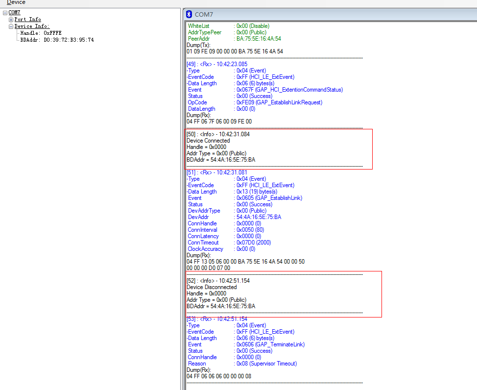

今天遇到一个奇怪问题,如下图:
图中第一个红色框显示设备已连接了,而且在左侧还会显示连接信息。
但是过一段时间之后,就会出现图中第二个红色框,自动的断开了连接。这个时间是20s。蓝牙设备代码使用的是1.4.0里面的simpleBLEPerphrial工程。
USB Dongle是TI官方提供的,烧写的软件是BLE协议栈1.4.0里面的CC2540_USBdongle_HostTestRelease_All.hex
请问,上述问题,为什么会出现当设备已经处于连接状态,又会自动断开?是什么原因会造成Supervisor timeout呢?
