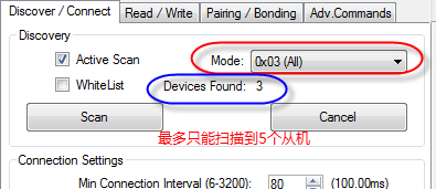

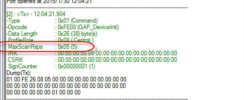

使用Btool工具扫描从机时,最多只能扫描到5个设备,我们确认有大于5个的从机在广播,lightblue可以搜到连接,packetsniffer也可以看到,但是btool无论如何最多也只能扫描到5个。请问是哪里做了限制,是否可以修改,SimpleBleCentral有一个8个扫描回应的宏定义,HostTestApp(ble1.4协议栈)中没有发现有类似的代码,还请知道的解惑一下,谢谢
