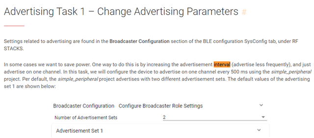

CC2640R2F SDK3.10 中simple_peripheral BLE4中有 #define DEFAULT_ADVERTISING_INTERVAL 160 定义广播间隔,
但是在BLE5中没有, 请问在BLE5中如何设置广播间隔?
您好,
参阅此链接中的 Task 1 ,使用 Syscfg 来配置广播的参数,配置生成的代码可以在 ti_ble_config.c 中看到:https://dev.ti.com/tirex/explore/node?node=A__AeE0v3645AxQnabd1AT4cA__com.ti.SIMPLELINK_ACADEMY_CC13XX_CC26XX_SDK__AfkT0vQ__LATEST
