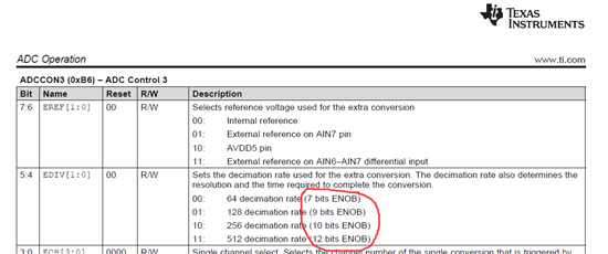

1、在2541datasheet里,关于ADC转换精度有这些介绍:
ENOB (Effective Number Of Bits)。四种精度分别是7位、9位、10位、12位。

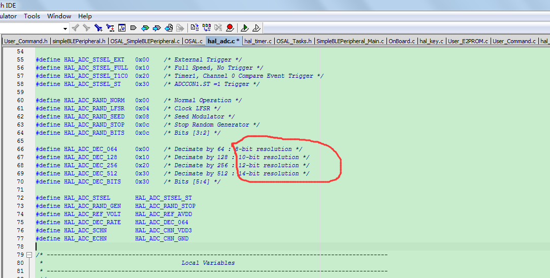

但是在例程SimpleBLEPeripheral中,精度选择又变成了:
经过我的实验,发现示例工程里的精度是正确的。难道datasheet里把精度标错了?

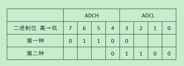

2、还有一个问题,如果精度选择9位的话,那么ADC转换完成后,查询转换结果寄存器ADCH和ADCL,这两个寄存器一共有16位bit,转换结果9位bit在两个寄存器中是怎么放的?
