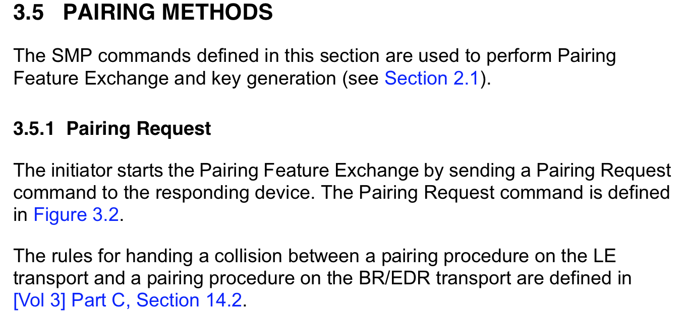

2.关于   ioCap  前提    pairMod=GAPBOND_PAIRING_MODE_INITIATE;
             1)当ioCap =GAPBOND_IO_CAP_DISPLAY_ONLY   ; 表示其有显示功能 可是我们去连接蓝牙接收头(市面上通用的CSR 4.0接收头)的时候不会出现 随机数显示框
            2)当   pairMod=GAPBOND_IO_CAP_KEYBOARD_ONLY ;表示只有键盘输入功能。  可是当我们去连接蓝牙接收头的时候 ,却出现了下面的界面
3.关于蓝牙的通信方式
  1. 关于 ioCap
   我猜测     从机告诉主机,我只有输入功能,然后主机根据从机的功能选择自己的功能,然后主机把自己的功能告诉从机,从机根据主机的功能做相应的操作
   测试结果   从机只有键盘输入功能, 可是主机返回的也是只有键盘输入功能,导致了上面的对话框显示出来
我想问一下 iocap 到底怎么工作了
