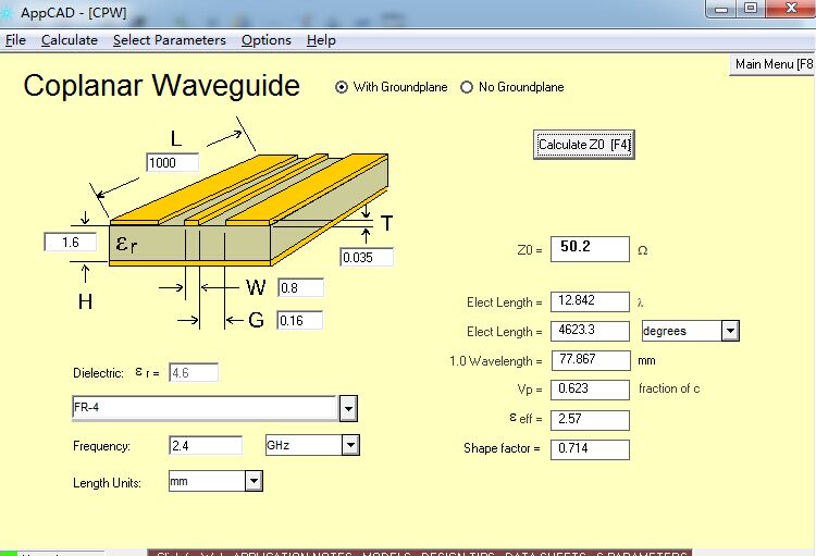

您好,我想问两个问题:

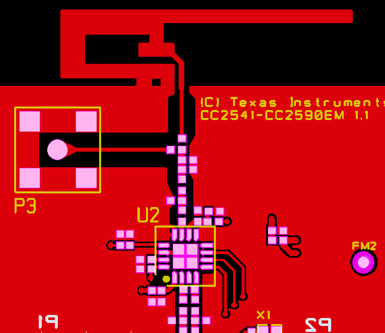

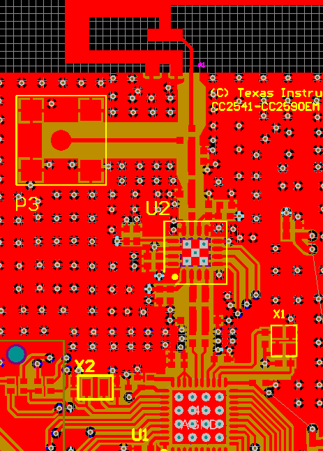

1.CC2590+CC2541的官方PCB是四层板,如果只画两层,会有什么样的效果?
Lian,
2层可以的。
你把图贴出来说明你很懂了:-)
关键射频线注意阻抗控制, 保证射频部分参考地平面完整连续。
BR. AZ
hello,AZ.

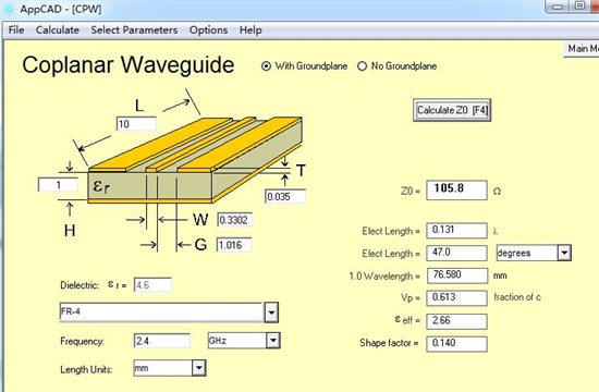

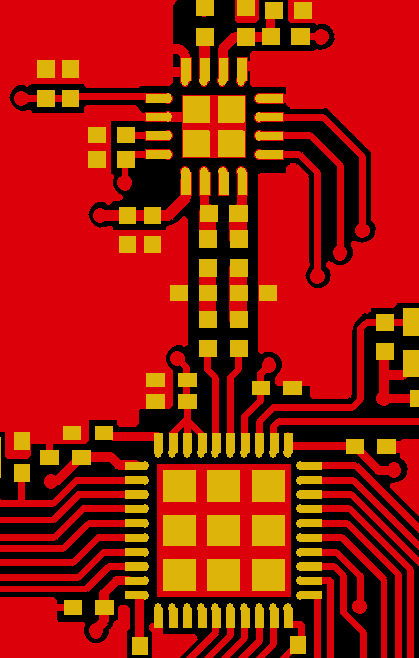

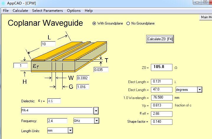

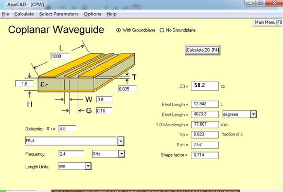

我现在准备用这个CC2541和CC2590这个方案,来让我的传输距离更远,上面也提到了这个方案阻抗控制的话是怎么回事?
CC2541的匹配电路到2590之间,和2590的匹配电路到天线之间都要控制在50ohm吗?
