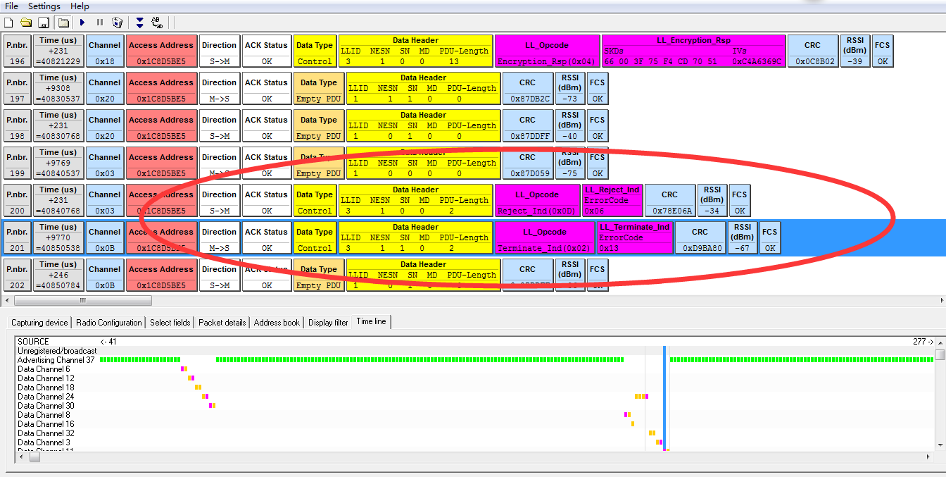

simplePeripheral和XP上的Dongle搭配工作时出现问题?
这是在XP上用USB dongle连接simplePeripheral工程时抓到包,在XP的搜索界面一直看不到BLE设备,估计是这里的原因,怎么分析这个?
看图中,是由Slaver执行了reject_Ind,原因是0x06(PIN OR KEY MISSING),然后Master执行Terminate_Ind,所以在XP的搜索界面上一直无法看到烧录了simplePeripheral工程的设备。
我疑惑的是,Slaver凭什么判断有错误:0x06(PIN OR KEY MISSING)发生,因为在我的XP系统端执行的一直是搜索操作,一直没有显示设备,并没有所谓的配对,何来PIN或者KEY丢失之说?不知道大家有没有碰到过类似的问题,请指教。
