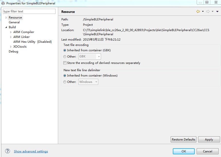

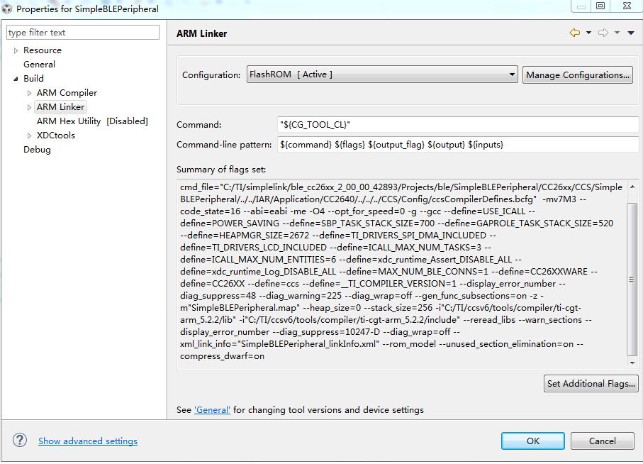

这个问题,用IAR试用版改argument variable是可以了
但CCS怎么改?
