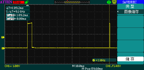

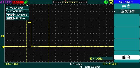

    这时出现了问题,按键触发重新执行KFD_BATTERY_CHECK_EVT事件 ,LED闪烁的频率与刚开机的闪烁频率不一样,用示波器抓取LED端的电平变化,发现刚开机的时候两次LED亮的时间间隔为109.2ms(有小小波动),而按键中断唤醒后的间隔为30.4ms(有小小波动),所以导致LED的闪烁不一样。
    从图中可看时间间隔就是睡眠定时器(sleeotimer)的定时器周期,跟踪程序开机和按键唤醒的区别是osal_pwrmgr_powerconserve函数中的next (next = osal_next_timeout(),next传给OSAL_SET_CPU_INTO_SLEEP( next ))参数不一样,开机时的next值稳定在400(有小小波动),按键唤醒后这个值是100,(有小小波动)。

                        开机LED灯的两次闪烁时间间隔为109.2ms
                    按键唤醒后的LED两次闪烁时间间隔为30.4ms
