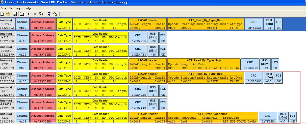

读特征值的过程中,发现一条非人为操作发出的命令,求指教。
我用USB_DONGLE读peripheral的特征值,读正确以后,为什么会有图下方的又一条读命令?那一条并不是我发送的。
