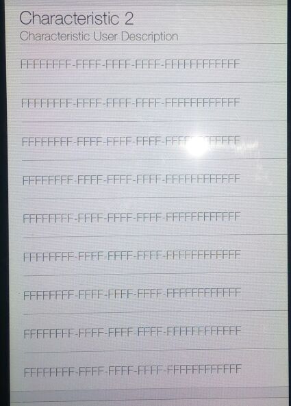

请教CC2541修改char1,char2问题
在工程SimpleBLEPeripheral中,修改char1为notify&indicate,char2改为write,删除char3-5,用lightblue查看时,发现characteristic 2 user description后面出现9行FFFFFFFF-FFFF-FFFF-FFFF-FFFFFFFFFFFF,这是什么原因呢?
想问一下,可以这样修改char1和char2吗?
  • 请问是什么样的应用场景 需要notification和indication要同时打开呢?
  • 现有双模产品是同时打开notification和indication,在调试单模时没注意到就这样设置了,改成只有notify也是同样的情况

    以上是关于char1,是参考char4来改的。char1与char2调换设置,lightblue查看char2还是出现9行UUID显示
