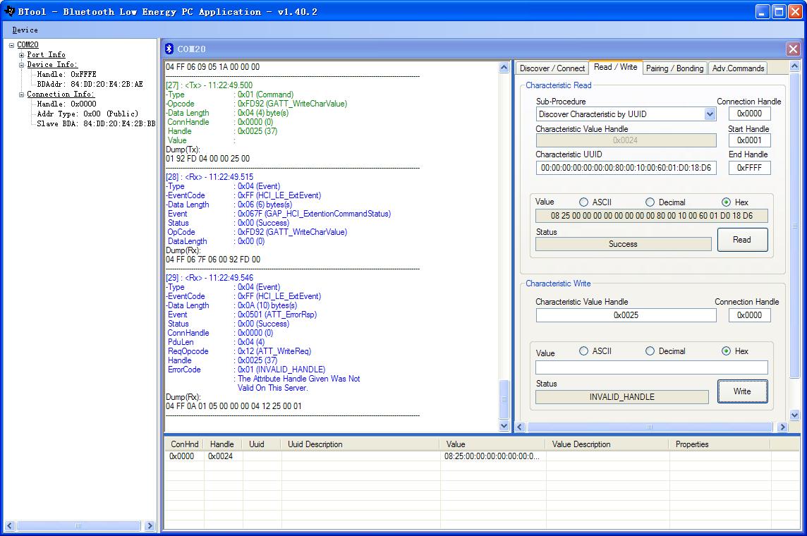

能够正常收发的串口透传demo程序,将char1、char2的UUID由16位改为128位后,用lightblue连接查看正常,但在char1(write)写入数据,从机模块收不到数据
用BTool工具,Discovery char by UUID读到08 25 00 ......,通过handle 0x0025 写入却不允许
可能是什么原因呢?还有什么地方没注意到?

读跟写的回调函数都要修改哦
static bStatus_t simpleProfile_WriteAttrCB( uint16 connHandle, gattAttribute_t *pAttr,
uint8 *pValue, uint8 len, uint16 offset )
解决了收发问题,thanks
