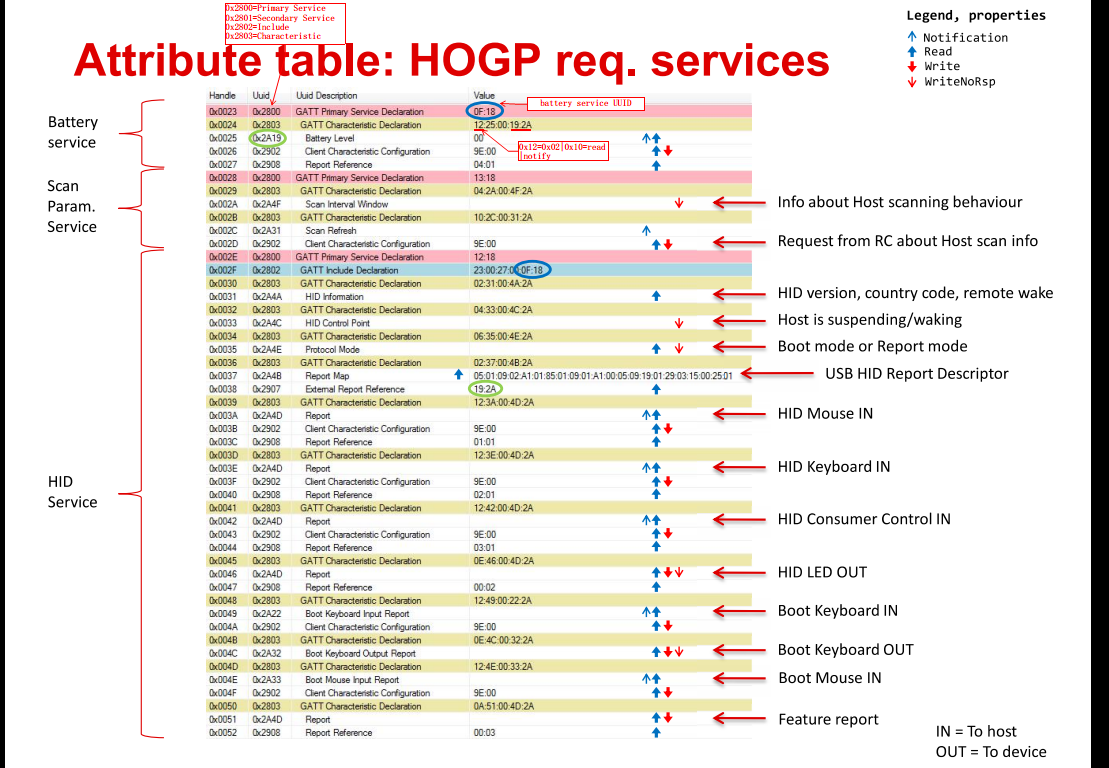

BLE的HID over GATT Profile的属性表
如图,请各位帮忙看看这幅图中各个value的含义,部分位段的含义我已经知道了,比如第二行的value值=12:25:00:19:2A,已知0x12是允许特性值通知和读,0x192A表示这个申明的对象是battery level,就只剩下中间的25:00不知何意?
