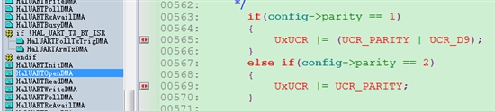

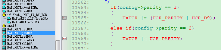

使用CC2540打开串口0的偶校验,通过示波器观察并无校验位,添加的代码如下图,求解:

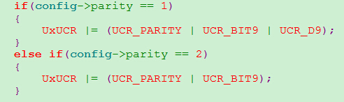

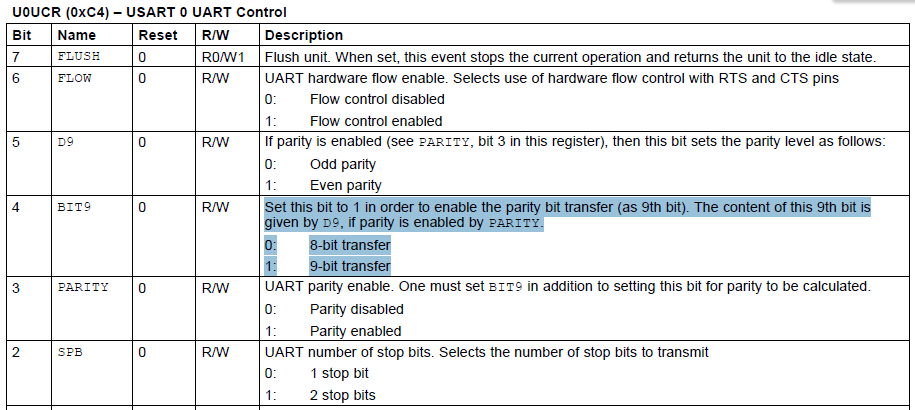

  • 找到问题了,还要设置传输位数从原来的8bit改为9bit:
    代码应该改为:
    真奇怪为什么还要加这个标志位,当加校验位的时候自动加上就省事多了,真是“万万没想到,啦啦啦啦啦!”只能怪我阅历太浅!
