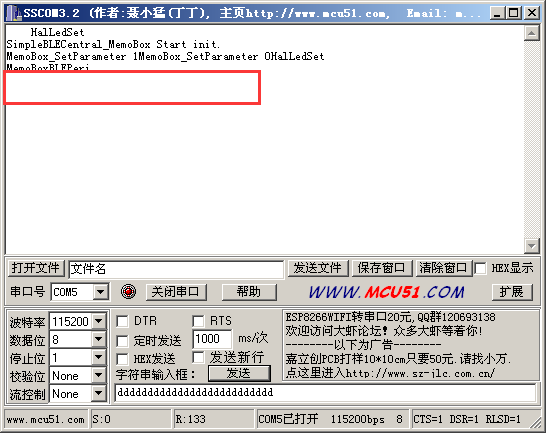

串口配置的是串口1通道2

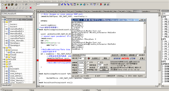

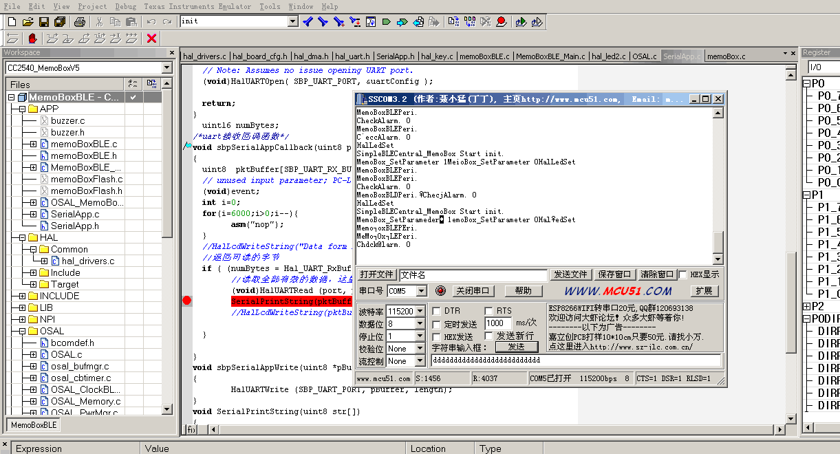

1、进入debug模式的时候可以正常传输。如图。

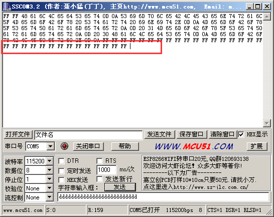

2、正常上电的时候,串口打印就是有问题的。

    5. Question:  当用CC254x 的UART 通信的时候,有时候丢数据,或者用IO口控制LED的时候,LED不正常闪烁是怎么回事?
         Answer:    这个通常是由于系统会进入低功耗模式,影响到了IO口。可以通过关闭POWER_SAVING来实现。
                            对于UART,还要注意一下这个函数的调用:HCI_EXT_ClkDivOnHaltCmd(HCI_EXT_DISABLE_CLK_DIVIDE_ON_HALT), 防止系统降低频率影响UART通信波特率。
  • 嗯,lina说的对
    另,用DMA来传UART数据
