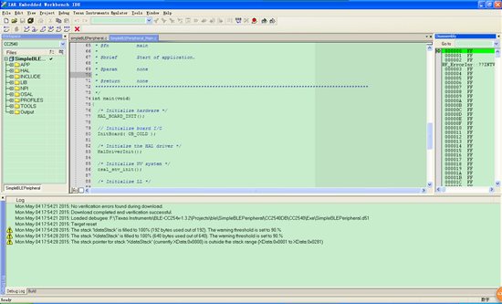

2.这里拿官方的simple peripheral程序作演示。在iar上点击debug(绿色三角形)程序开始烧写,烧写完后跳入仿真界面,在周期事件打断点,并运行程序,断点无法触发,点击暂停,出现如图:
提示堆栈满,这个时候要是点工具栏上的reset按钮则IAR卡死。

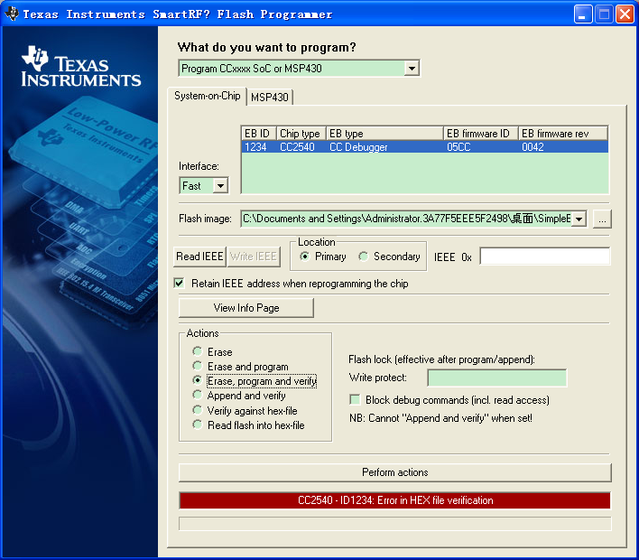

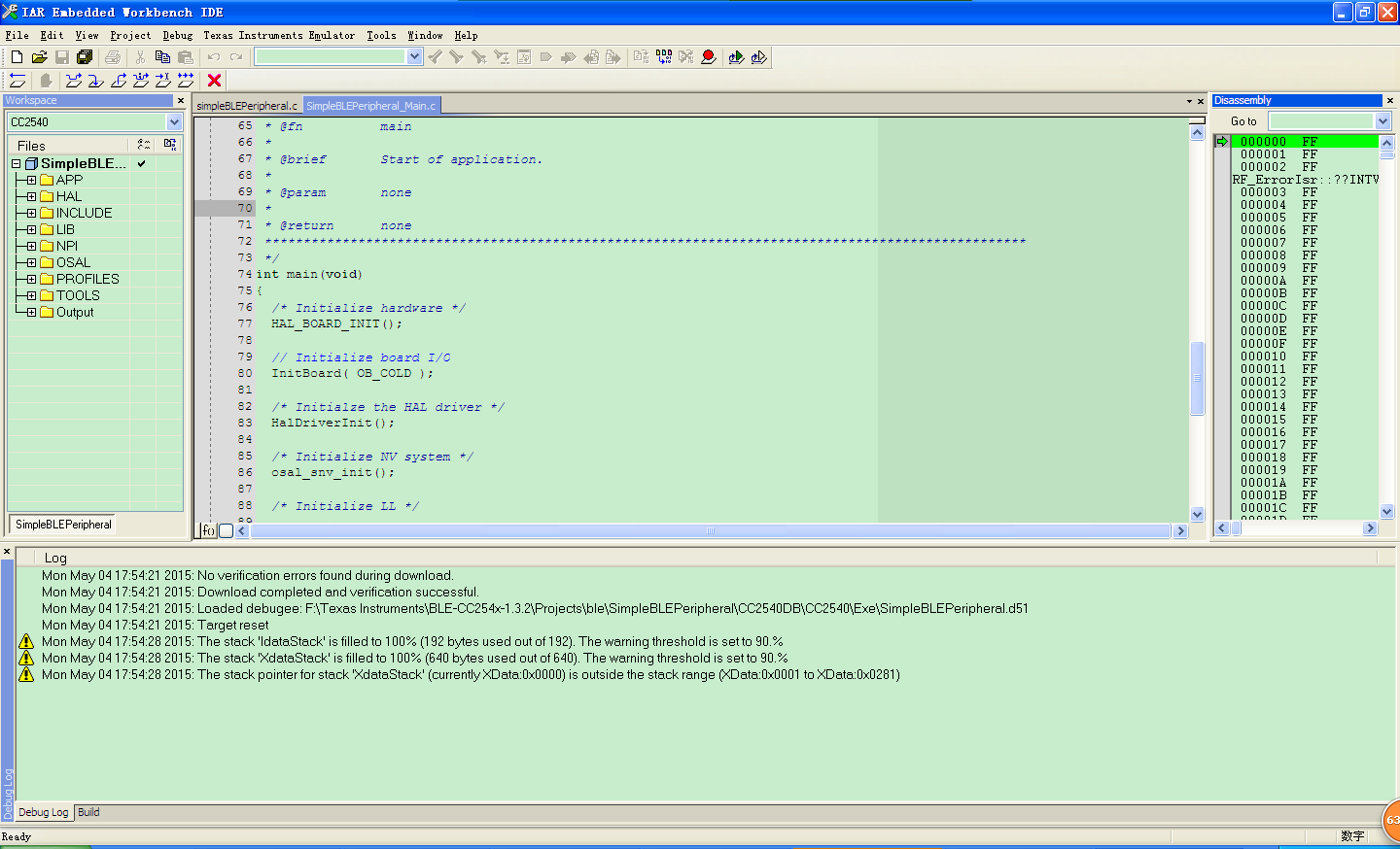

3.还有一种情况就是程序烧完进入debug界面后,debug工具栏上面的复位按钮、单步按钮、全速按钮等全部是灰色的。个人以前用TI的一个烧写工具(忘记叫什么名字了)直接烧写过,在这种情况下会提示校验错误,但是我关掉烧写校验程序也还是不正常的。
