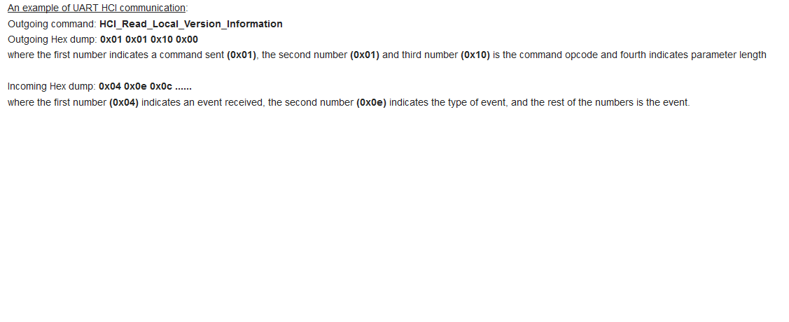

  • 在上一封邮件中提到,MSP430给CC2564B发送了4个字节的数据(0x1,0x3,0xC,0x0),且收到了一个字节的响应(0x0)。通过向TI工程师求助,在连接http://processors.wiki.ti.com/index.php/CC256x_Testing_Guide 中找到了这四个字节数据的解析方式:

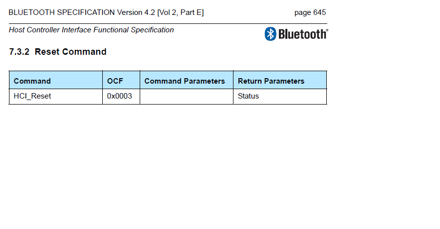

    根据所述的消息格式,结合我们在调试中跟踪到的数据。这条消息的对应的OGF= 0x3,OCF= 0x3. 结合蓝牙协议栈文档《Core_v4.2.pdf》  P645的说明(如下图),这条消息对应的是HCI_Reset命令。其返回值,0x0代表成功。就是说,上电之后,MSP430向CC2564B发送了一条HCI_Reset的指令,CC2564B返回了成功。
    通过我们添加的轨迹跟踪,程序调用了HCI_VS_InitializeBeforeHCIReset,但是在在想CC2564B发送了HCI_RESET指令并接收到成功之后,没有调用HCI_VS_InitializeAfterHCIReset.而是调用了HCITR_COMClose。
    结合以上信息,这个时候程序是准备复位HCI,向对端发送了复位指令且收到了成功响应。不过因为某种原因,没有继续走下去,导致协议栈初始化失败。
    如果能够知道程序为何不能往下走,这个问题就好解决了。是还需要进一步的消息?还是内部运行出现了异常?
