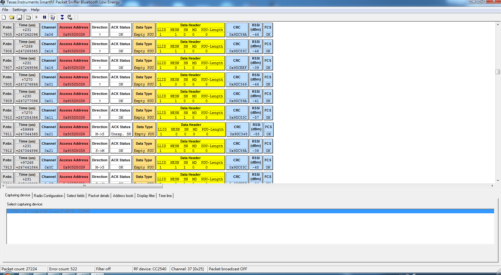

BLE連線後大約5秒後才更新connection interval,如何一連線後就先更改connection interval
因為手機預設connection interval為7.5毫秒,
我修改為100毫秒,
但我修改後,
以SNIIFER觀察發現,
每次連線後大約要5秒後才會從7.5毫秒變成100毫秒,
請問要修改什麼地方才能讓他一連線就馬上更改connection interval
