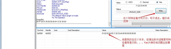

Btool工具里面我用句柄对特征值写的时候,报INVALID SIZE 不是说success,写不进去?

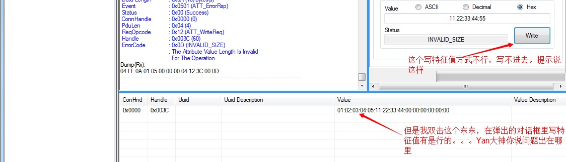

这是乍回事呢。。我写的画面是这样的。
然后提示说invalid_size。好泪奔啊。
  • Yan大神,,,我知道是什么原因了。是因为句柄对应的特征值长度和我写的值在字节数上不同导致的。比如一个特征值长度为5,而我写特征值的事后呢只写11:22:33那么就会有这种错误。
