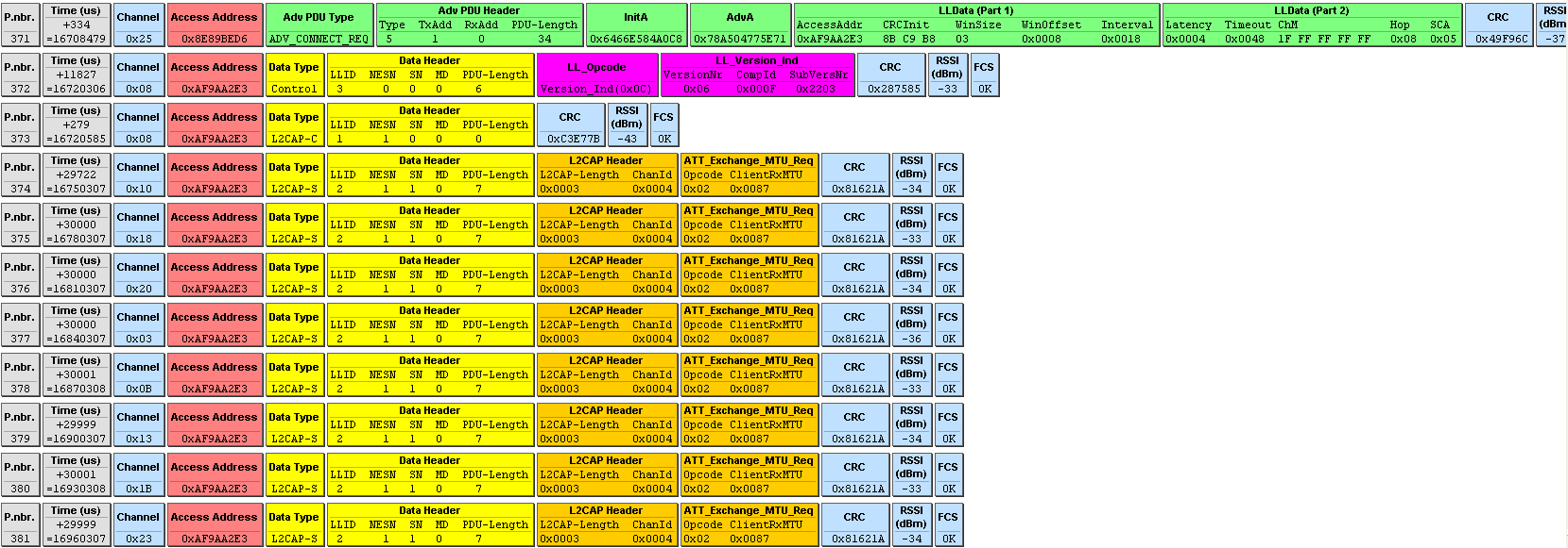

我用CC2541做的一个蓝牙外设,用了几天后就连接不上去了,是一直连接不上去,广播都是正常广播的,但是用安卓的BLE去连接是可以的,用IOS的Light Blue去连接都连接不上,换了其他的IOS设备去连接也是连接不上的,把蓝牙外设也掉完电后再上电广播,还是连接不上去;有时自已这到底是什么问题呢??请高手指点!!

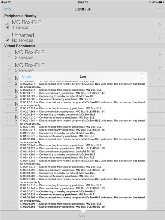

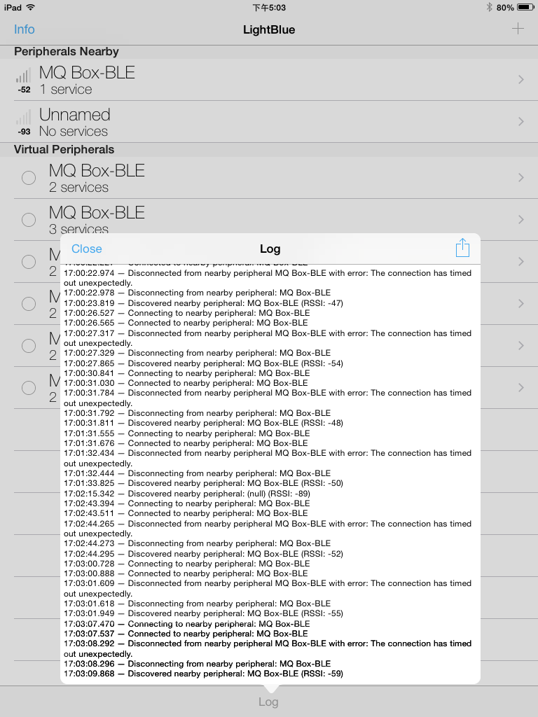

IOS的Light Blue的Log截图:
