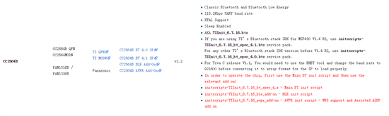

我用的CC2564B 不知道到 processors.wiki.ti.com/.../CC256x_Downloads这个网站下载哪个初始化文件,请指导一下
