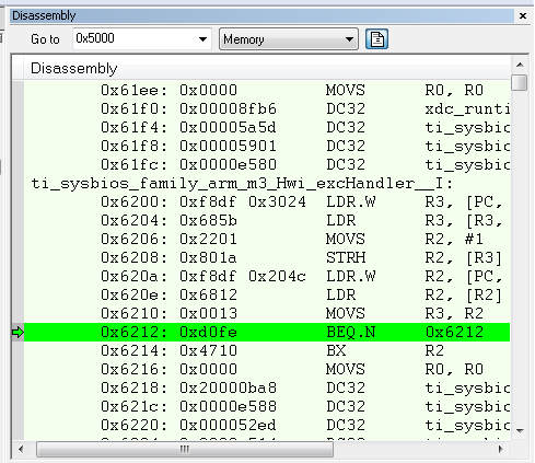

我现在在调2640的看门狗,也出现了看门狗起来后程序整个死掉的情况
我的硬件上有一个硬件复位的功能,是否是因为这个RESET引脚被占用了,导致看门狗无法正常工作?
值得一提的是:如果第一次程序被看门狗咬死后,硬件复位之后,看门狗都能正常工作。
