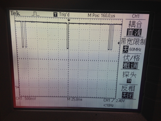

我板子上用TPS62730给CC2541供电,并用P1_5来控制TPS62730的ON/BYPASS引脚。我将SimpleBLEPeripheral例程下载到我的板子上并将P0_7改为P1_5
即HCI_EXT_MapPmIoPortCmd( HCI_EXT_PM_IO_PORT_P0, HCI_EXT_PM_IO_PORT_PIN7 );
改为HCI_EXT_MapPmIoPortCmd( HCI_EXT_PM_IO_PORT_P1, HCI_EXT_PM_IO_PORT_PIN5 );
我确定SimpleBLEPeripheral例程中其他地方没有用到P1_5。
1. 当POWER_SAVING关闭 而 HCI_EXT_MapPmIoPortCmd这句 打开
    VCC恒定为2.1V,设备可以正常连接、读写属性。
2. 当POWER_SAVING打开 而 HCI_EXT_MapPmIoPortCmd这句 关闭
    VCC恒定为3.3V,设备可以正常连接、读写属性。

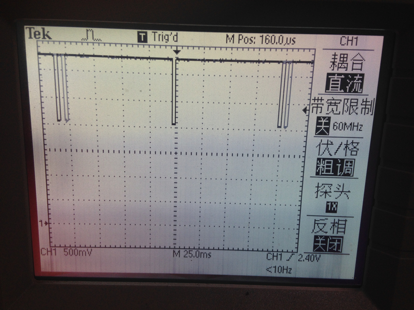

3. 当POWER_SAVINGHCI_EXT_MapPmIoPortCmd这句都打开
    VCC波形如下图所示,在休眠时为3.3V,而Active时为2.1V,波形与我预期的一致,应该是正常的。
    但用LightBLue连接时,显示"The periperal disconnected while being interrogated" when try to connect.,连接断开,连不上。
    请问有人在当POWER_SAVINGHCI_EXT_MapPmIoPortCmd这句都打开时,成功工作吗?
