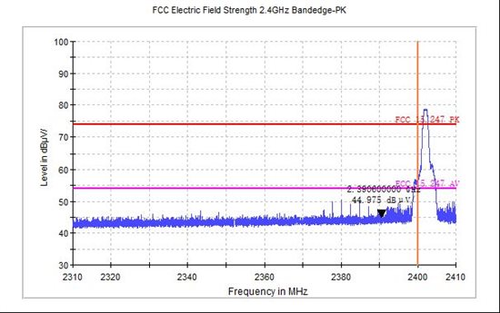

FCC RE- bandedge(BLE)测试,高信道杂波比较明显,杂波出现周期1分钟,改从那方面着手整改呢?

测试时是用CC Debugger 连接CC2540进行定频测试

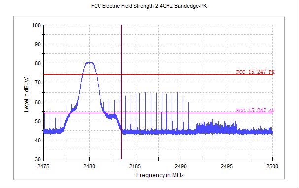

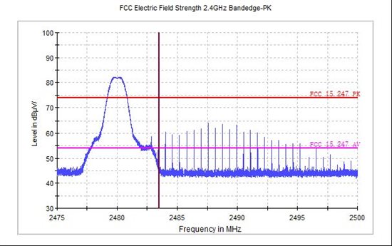

一分钟的是:在测试辐射边带的时候 大概一分钟这样就会出现杂波,是周期性的
Kongkong,
软件里面有什么一分钟会发生的事件吗?
一般情况下,你可以验证一下传导测试,看看是不是射频口出来的(个人觉得,这个概率比较低,因为这玩意就没见过:-))。
其实数据线和电源线也是一个主要辐射源。
所以,不要用CC debugger。按照FCC的信号发射的要求,直接把控制做到代码里面,启动就发。也不要用外部电源,接个电池盒上去。
如果再有,可以用锡箔纸一包。包你过:-)
