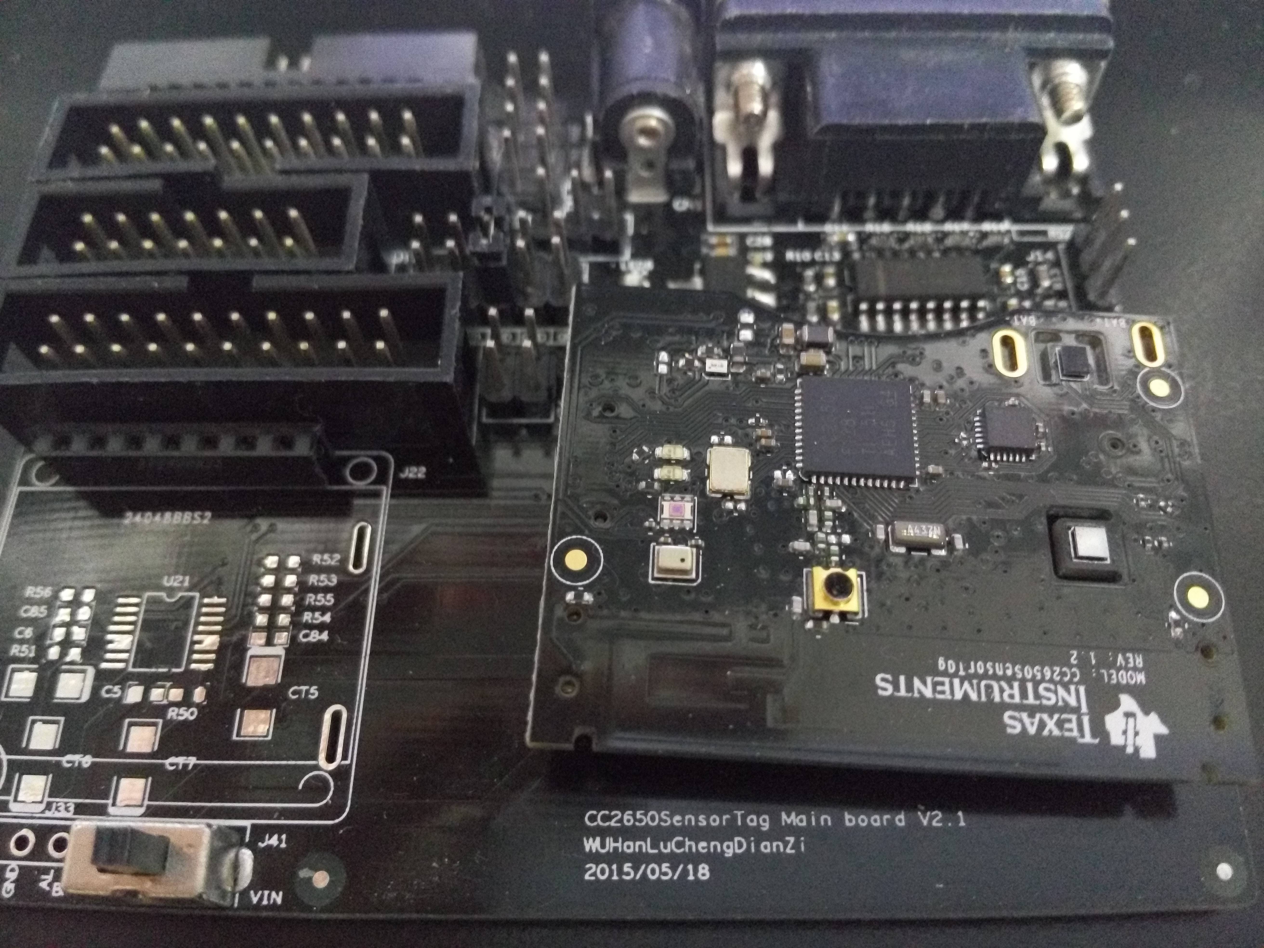

正在学习SCS的使用,使用的板子是CC2650,尝试运行程序给的样例。按照quick start guide里的操作一步步进行,analog light sensor这个样例的代码在IAR中能够正常编译并下载到板子里,但运行时没有出现应该出现的亮灯现象,使用SCS调试时adcvalue的数值也始终是0。用万用表测量了电压,ALS_PWR稳定在3.2V左右,正常室内照明情况下ALS_OUT为0.3V,完全遮住light sensor情况下为0,用台灯靠近light sensor时为0.6V。请问可能是什么地方出了问题?
另外iar项目能够运行,但iar_tirtos项目在编译时会报错
Error while running "C:\ti\xdctools_3_31_01_33_core/xs" --xdcpath="C:\ti\tirtos_simplelink_2_13_01_09\products\bios_6_42_00_08\packages" iar.tools.configuro -c "D:\sensor\IAR EWARM\arm" --cc "D:\sensor\IAR EWARM\arm\bin\……
请问iar_tirtos的项目应该如何运行?
