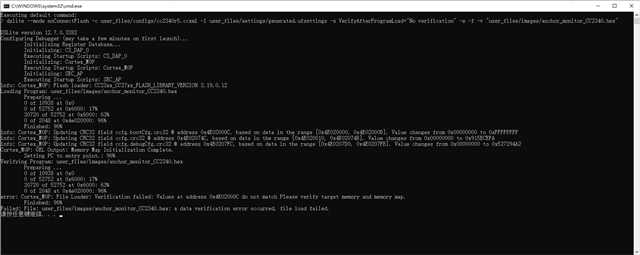

        我在项目中,生产阶段,产线想使用uniflash + xds100,通过命令行对CC2340R5-Q1进行烧录,我的烧录文件是编译好的hex文件,这个该如何实现,有没有相关的资料予以支持。期待您的回复。

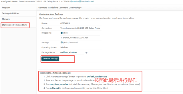

  •      补充一下,我通过 uniflash 提示的方式,导出烧录脚本,操作方式如下图,我使用的uniflash版本是 8.7.0.4818。
    但是通过生成的脚本进行烧录,命令行会提示如下信息,我在生成的dslite-Cortex_M0P.bat中exit语句前面添加了pause语句(为了保留烧录时的打印信息)
    从打印信息看时烧录失败,请问这是为什么,需要怎么修改?同样的,我使用uniflash直接烧录时ok的(非命令行)。
