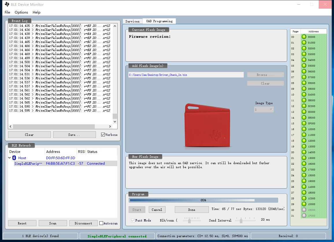

改长链接时间是可以升了,但是,升了几次到84%的时候monitor就死掉了,我用的是Large Image OAD,是不是monitor不支持大文件的升级呢?
配置改小了文件,依然升级到85%monitor就挂掉了,升级的bin文件只用了30个page,但升级的过程会传32个page,并且完成了32个page显示升级进程为85%,这是什么原因,是monitor软件的问题吗?
monitor只能升级124kk以下的image,header里定义的长度没有改,所以造成软件错误
