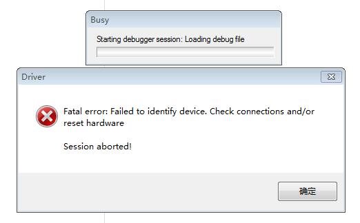

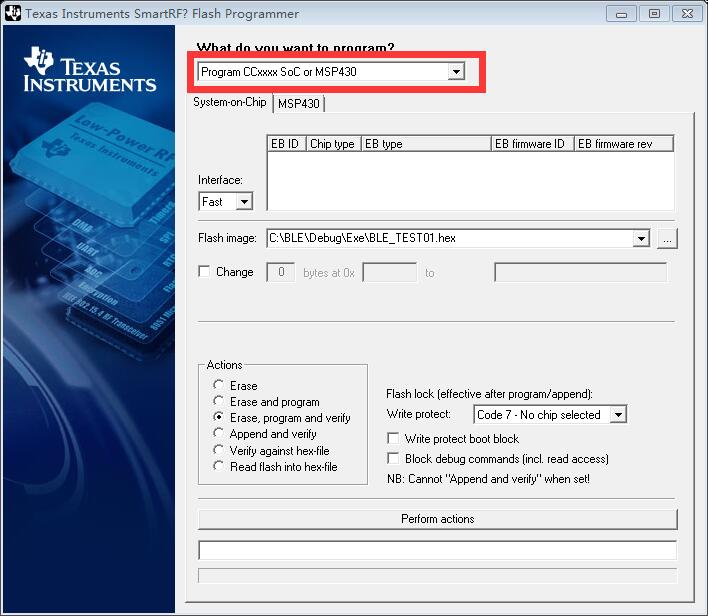

买了一片cc2541蓝牙模块,把引脚引出来与cc debugger连接,但是SmartRF Flash Programmer没法识别出来!!引脚连线都是对应好连接了的
请教个问题!

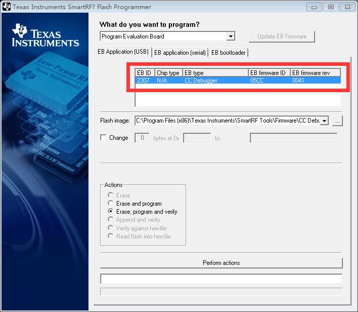

我淘宝买的CC DEBUGER ,在SMartRF flash programmer的EB Application(USB)中可以识别到,EB固件版本是0041,就是识别不了CC2541目标板(一个淘宝上买的BLE数传模块),是CC DEBUGER的版本问题还是目标板的问题?淘宝上说这款CC DEBUGER支持CC2541

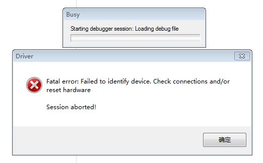

有什么具体的错误提示吗?您的CC DEBUGER能识别TI的CC2541板子吗?
新的CC2541开发板到了,试过一切正常的。是不是市面上买的CC2541数传模块都锁芯片的?无法替换固件了?
